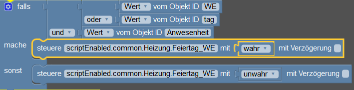

          Nicht korrekt sind "true" und "false". Es müssen die Logikwerte wahr und unwahr verwendet werden.

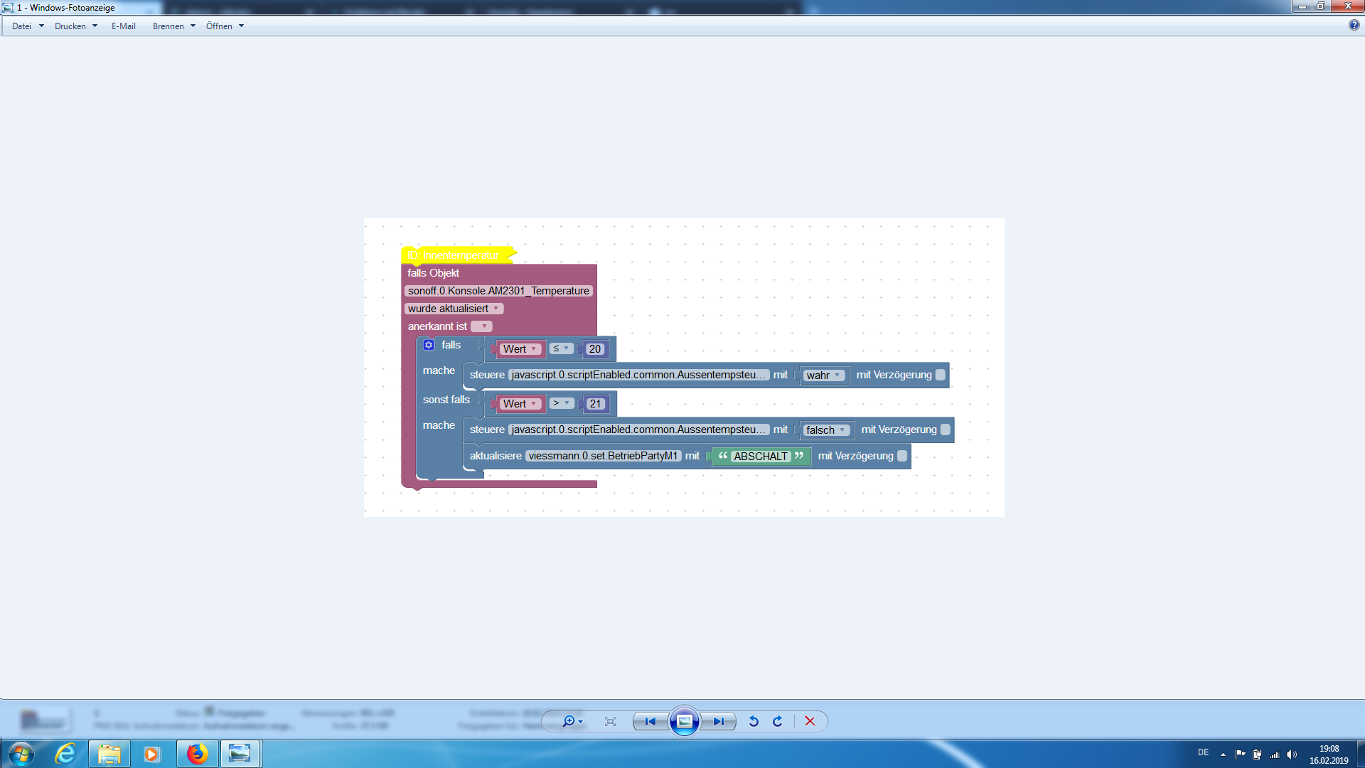

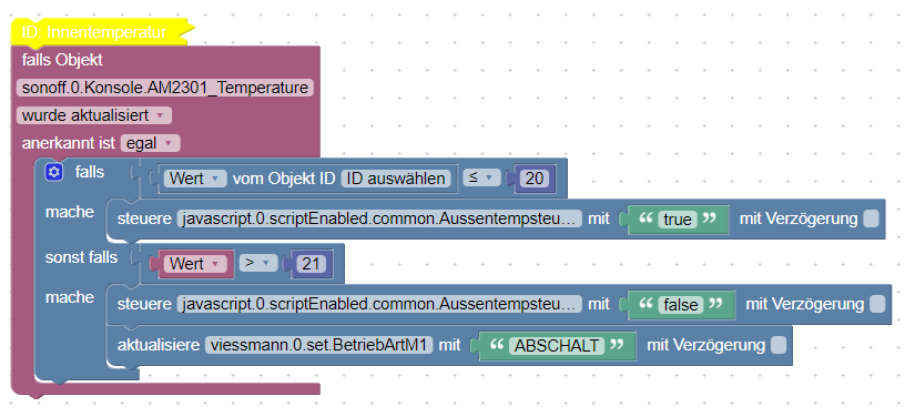

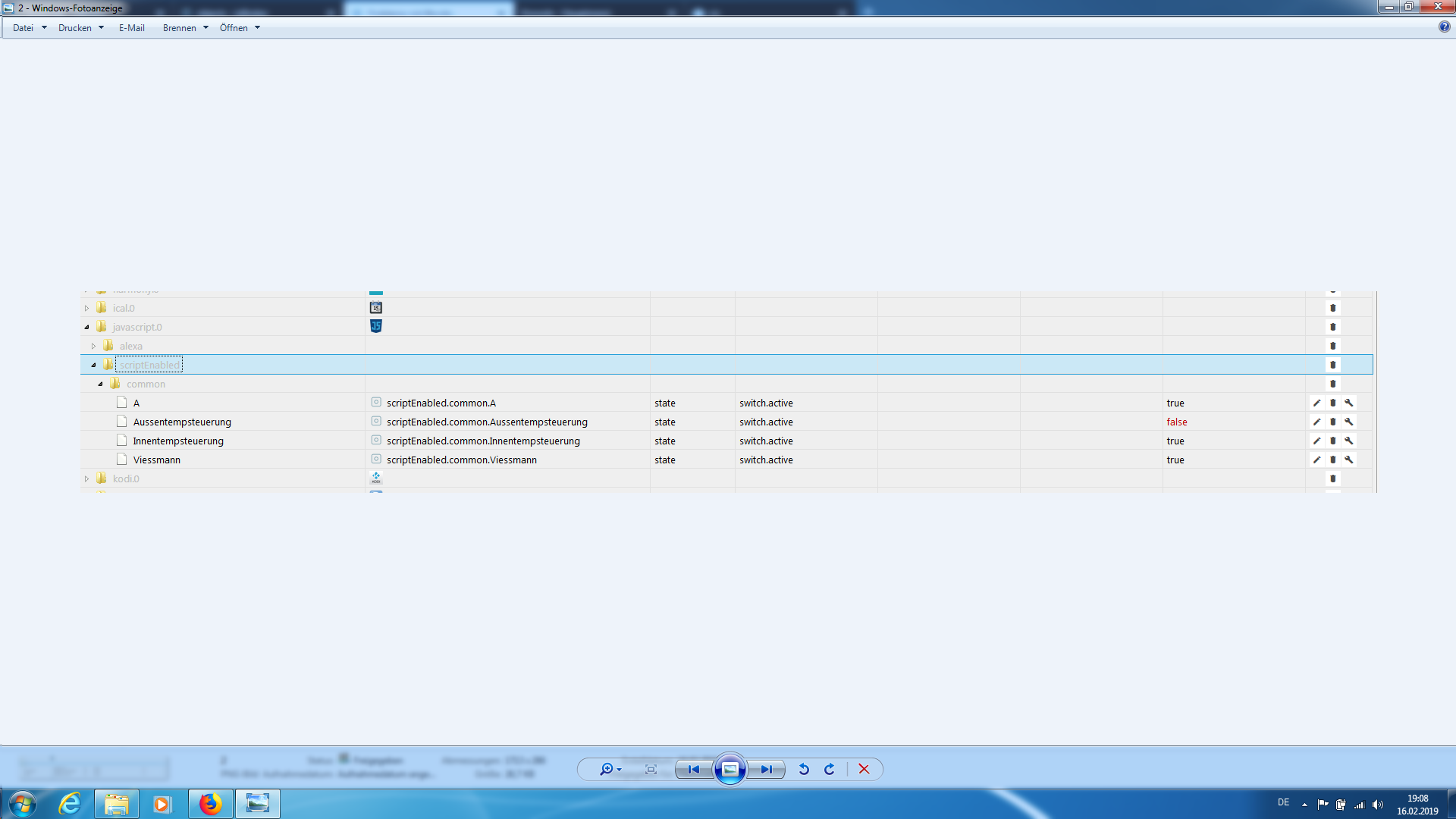

                        Motsche1 last edited by
                        ![alt text](02b29583-ee99-4ab0-812a-f5c620ca1e7a-grafik.png image url)
                        ![alt text](0a40ef0f-520a-4459-ba38-1e46f2bda358-grafik.png image url)
                        Andreas Staecker 1 Reply Last reply Reply Quote 0
                          Jan1 last edited by Jan1
                          Ich bleibe dabei, das sieht so aus als ob das Ziel, in Deinem Fall das Script welches Du steuern möchtest nich mehr existiert.
                          Ich habe ein ähnliches Script und da sieht das eben anders aus. Sobald bei mir javascrip.0... davor steht, stimmt der Pfad nicht.

                                Unterschiedliche Versionen des JS-Adapters ? Das schließe ich daraus, dass anstelle von unwahr falsch ausgewählt werden konnte.

                                  nter objects fängt es abjavascript.0.scriptEnabled.Meine.Aussentempsteuerung1r nun mal so an . das geht auch nicht weg.
                                  Der pfad ist eindeutig dieser: javascript.0.scriptEnabled.Meine.Aussentempsteuerung
                                  Also der neue. und die 0 steht nun mal da. kann sie nicht wegzaubern

                                          @Motsche1 In deinem Blockly ist der Wert für "annerkannt ist" leer!
                                          Nur so eine Idee, versuch mal auf "egal" zu setzen...
                                          Kannst du denn den den Datenpunkt "Aussentemsteuerung" per Hand unter Objekte auf true und false setzen?
